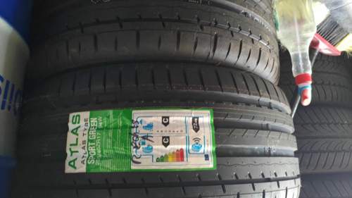

Atlas Sport Green 255/40 R17 94 W und 225/45 R17 91W
Ich habe diese Reifen auf dem hinterradgetriebenen Mercedes C180K W203 im Einsatz.
Kann sagen, dass meine persönlichen Erfahrungen mit diesem Reifen sehr gut sind und den teuren A-Marken-Reifen sicher nicht nachstehen.
Diese Reifen stammen aus den Ling-Long-Werken und sind eine Hausmarke der Deldo-Gruppe aus Belgien.
Eine neue Version dieses Reifentyps ist erschienen, der Atlas SportGreen2, und letzte Woche habe ich ihn unter einem Mercedes W211 E320 CDI in der Größe 275/30 R19 96W montiert.
Dieser Reifen wurde von mir wärmstens empfohlen.
Gr aus Holland
