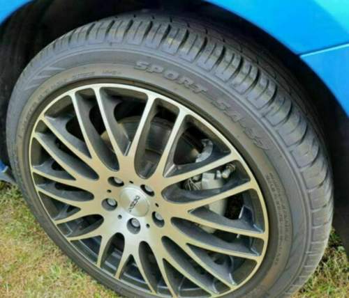

Hier hab ich mal ein Foto von den Goodride SA 37 in 225/45/17 auf seinen Bj 2010 Ford Focus 1.6 TDCI Econetic.
DOT 2016 mit einer Laufleistung von bisher knapp 20000km. Profil seht selbst tip top und keinerlei Risse. Lief
fast nur nur Autobahn und die letzten zwei Jahre stand das Auto dann abgemeldet in der Garage. Jetzt steht er zum Verkauf und ich nutze mal die Gelegenheit euch ein Reifen zu zeigen. Auch auf Empfehlung von mir damals gekauft und mein Vater war immer super zufrieden damit. Seit über 30 Jahren beruflich auf den Straßen unterwegs Tag für Tag und da sollte er das wohl auch beurteilen können ob ein Reifen was taugt.
1
Autobahn kann sehr reifenschondend sein.
Abgemeldetes Herumstehen in geschützer Umgebung stresst keinen Reifen.
Wieso quaifiziert 30 Jahre Fahrerfahrung dazu beurteilen zu können, was ein Reifen taugt?
@gromi schrieb am 13. Juni 2020 um 18:37:19 Uhr:

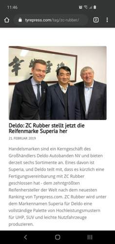

Ich habe einen Superia SA-37 Sport (=Goodride?) und bin soweit sehr zufrieden.
Gute haftung und wasserverdrengung und nicht viel lauter als die vorherigen nokian. Außerdem laufen sie der spur nicht so nach.
Ja Superia Tires wird ebenfalls bei ZC Rubber hergestellt seit 2019 und wird sicherlich die gleichen Eigenschaften haben wie das Goodride Modell.
Screenshot-20200614-114633-chrome
