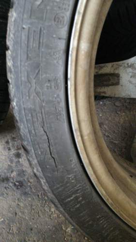

Ist richtig. Habe ich auch, weil ich in Sachen Verschleiß und Grip deutlich schlechter raus gekommen bin wie andere. Auch waren meine nach 2 Jahren total porös.
