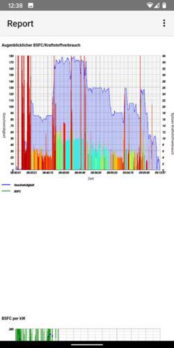

Bei 140 km/h konstant ermöglicht der Vollhybrid das Fahren im Bestpunkt des Verbrauchskennfeldes.
Alles was in den Bildern Türkis ist, bedeutet eine hohe Effizienz, Grau bedeutet eine sehr hohe Effizienz.
Es handelt sich um einen Lexus IS300h mit 2.5 Liter Hybrid der Vorgängergeneration mit maximal 38,5% Motorwirkungsgrad. Die neue Generation erreicht nochmal deutlich bessere BSFC Werte und über 41%.
BSFC Werte
Verbrauch

@illusion2001 schrieb am 9. August 2020 um 12:31:57 Uhr:
Und was sagt das aus? Vollasteffizenz bei Teillast?
Wo ist der E Motor Einsatz?

Der E Motor unterstützt beim Geschwindigkeit halten / beschleunigen und das quasi die ganze Zeit über außer der Akku wird geladen.

Die E-Motoren sind dauerhaft im Einsatz und nehmen entweder Energie auf oder geben sie ab, eben um den Motor im effizienten Lastbereich zu halten.
