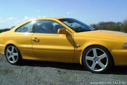

Hat jemand die Pegasus R 17 Zoll Felgen auf einem C70 I ? Braucht es Distanzscheiben oder sieht es auch ohne gut aus? Ich habe eigentlich keine Lust lange nach entsprechenden Scheiben und Radbolzen zu suchen.

Grund: zumindest nach den mir vorliegenden zulässigen Volvo-Rad-/Reifenkombinationen ist die "Pegasus", egal in welcher Dimension, am C70 I leider nicht zugelassen. Zulässig sind die wohl nur am S60R/V70R. Es wäre also ggf. zumindest eine Einzelabnahme nötig.

Meines wissens nach ist die Einpresstiefe der grundlegende Unterschied.
Die Pegs haben 46 und C70I sollte 43 sein.
Was den Lochkreis der Pegs angeht weiss ich jetzt gerade nicht wie der ist, C70I ist 5 x 108

Der Lochkreis ist sicher der gleiche, ich fahre auf meinem V70 II derzeit auch die Helium-Felgen, die eigentlich für den C70 waren und die alten Columba, beide mit ET 43 statt 49. Ich habe aber noch einen der ersten V70 II mit 15 Zoll Bremsanlage. Auf den C70 I T5 passen die Felgen leider nicht wegen der 16 Zoll Bremse. Den TÜV (hier in der Schweiz MFK) hat es in 10 Jahren noch nie interessiert, ob die Felgen zum Wagen passen, steht ja Volvo drauf.

Img-1583-29337
@T5-Power
Genau Dein Bild hatte ich gesehen und finde es genial, vielen Dank. Es sind aber 19 Zöller, oder? Und du hast geschrieben, dass Du Distanzscheiben genommen hast. Ich habe jetzt die Otrera-felgen als Winterbereifung und wollte eigentlich nicht immer Scheiben und Radbolzen wechseln müssen. Trotzdem (es sieht einfach zu gut aus :-)), wo gibt es die Distanzscheiben, wievil mm braucht es und braucht man längere Radbolzen?
Ich habe garantiert nirgendwo geschrieben,das sich Distanzscheíben verwendet habe.
Du kannst die originalen Radbolzen verwenden...

Ich hab die Pegasus in 18" drauf. Keine Distanzscheiben und originale Radschrauben, wie T5 schon beschreibt. ;-)
