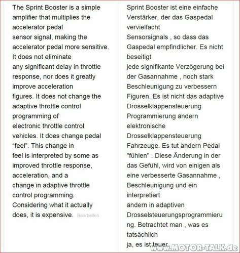

Ich finde:
Man muss das Ding doch nicht ausprobieren, um zu wissen, wie es wirkt. Dazu gibt es ja so etwas wie einen technischen Sachverstand; damit man nicht alles ausprobieren muss. Da das Ding lediglich in das Pedalsignal eingreift und nicht die in die Motorsteuerung, kann es auch nur dieses Signal verstärken (und das tut es auch).
Logisch, dass der Fahrer das "Gefühl" hat, der Wagen fährt "spritziger". Das ist der gleiche Effekt, als wenn eine andere Person mit dem Wagen hart am Gas führe. Bei den meisten stellt sich (erwiesenermaßen) bereits ein Gefühl höherer Leistung bei erhöhter Geräuschentwicklung ein. Vergl. "Sportauspuff" oder "Staubsauger".
Selben Effekt kann man erzielen, wenn man tiefer ins Gaspedal tritt ("Bleifuß"). Die Kehrseite der Medaille: Erhöhter Kraftstoffverbrauch.
Auch eine Pedalbox kann die Physik nicht auf den Kopf stellen und unterliegt den Naturgesetzen.
Jo.
Danke Jo
Du beschäftigst dich ja sehr intensiv mit dem Thema. Deine Vergleiche sind auch zutreffend. Wenn ein Wagen mit Sportauspuff vorbeifährt hat man das Empfinden, der ist schneller als ein leises Auto.
So wie ich ja auch in deinem Link gelesen habe, wird die lineare Potikennlinie in eine logarithmische geändert, und dadurch wird das Signal am Anfang stärker weitergegeben und flacht dann ab.
Hier wird ja nicht die Physik auf den Kopf gestellt, sondern die Parameter verändert, was zu einem anderen Ansprechverhalten führt.
Schönen Abend noch
Gruß Peter
