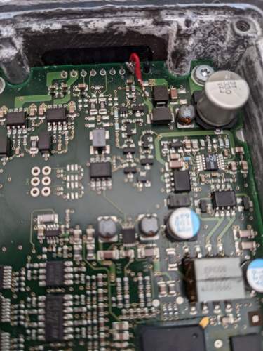

Hallo Perry, das Problem liegt meist nicht "ausserhalb" der Steuergeräte (Spurwechselsensoren, in der Stoßstange), sondern innerhalb.
Es wurde hier im Forum auch schon oft beschrieben.
Den Stecker bzw. die Buchse die man aussen sieht, geht auf eine Platine im Spurwechselsensor. Dieser Stecker hat innen im Sensor "8 Stifte" die auf die Platine gehen. Diese 8 Stifte sind jedoch nicht mit der Platine verlötet sondern nur in "8 O-Augen Kontakte" der Platine gesteckt. Durch Feuchtigkeit und den fliessenden Strom zur Stromversorgung der Steuergeräte lösen sich diese "O Augen Kontakte"/Stifte langsam auf / bzw. oxidieren. Dadurch wird ist die Stromversorgung nicht mehr dauerhaft gewährleistet. Gerade bei Feuchtigkeit ist das dann sehr ausgeprägt, denn Feuchtigkeit kommt fast überall hin.
Hilft oft nur die Steuergeräte komplett zu zerlegen, zu reinigen, die Kontakte nachzulöten und möglichst wasserdicht wieder zusammen zubauen. Wer jedoch nicht gut basteln kann, wenig Erfahrung mit Elektronik hat, sollte lieber die Finger davon lassen.
Spurwechsel-Sensor innen
Kleiner Tip!! Wenn Ihr die STG wieder hinbekommen habt (war bei mir jedenfalls so) den Bereich unter der Stoßstange gut reinigen und die Dinger wieder einbauen. Danach das ganze mit Schutzwachs KRÄFTIG einsprühen!! Danach gut trocknen lassen oder im Sommer über eine Staubigen Weg fahren.

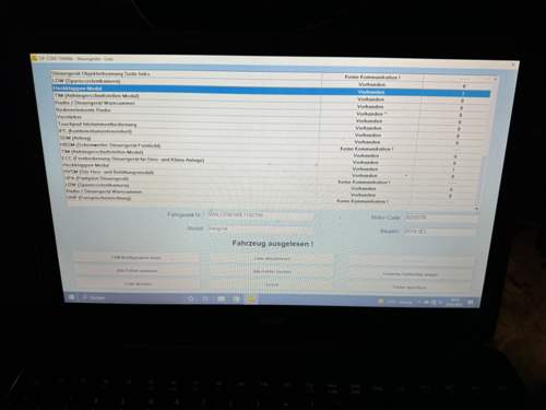

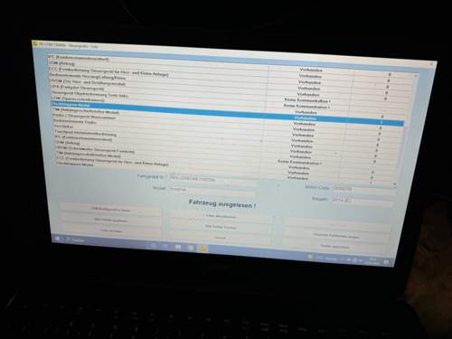

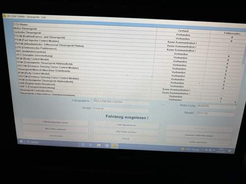

Hab mal die Fehlercodes bzw. fehlenden Steuergeräte mit dran gehangen
OP COM
Op com 2
Op com 3

Danke für die Bilder von der Auslesung. Exakt diese Fehler hatte ich auch. Hinzu kamen dann noch: Lenkradschloss, Blinker, Armaturen...bis dann mit einem wüstem Geklicke im gesamten Fzg. Ende im Gelände war.
