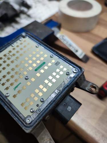

Meine Fotos von der versuchten Reperatur...
Aus 2 mach 1. Hat auch eine Weile gehalten. Aber nun ist das 2. (Mastergerät) defekt.
Img-20230415-wa0006
Img-20230415-wa0007
Img-20230415-wa0008
+2
Das Steuergerät rechts hat’s wahrscheinlich vollständig zerschossen, wenn ich das so als Leihe bewerten kann.
Stink auch.
Links hingegen sieht aus wie neu.
