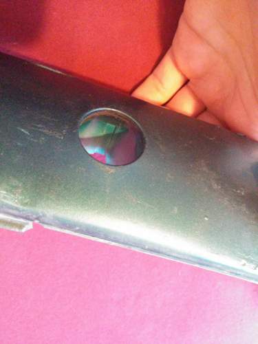

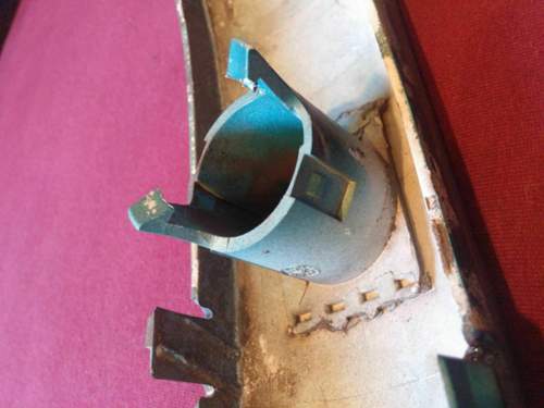

Ich habe die PDC Leisten und die Sensoren nun entfernt. Sie waren nur geklippst und ließen sich leicht entfernen ohne die gesamte Stoßstange abzumachen.
Die Größe der Löcher muss ich noch ausmessen aber ich hab bereits gesehen, dass hinter den Leisten noch Befestigungsstellen sind (Siehe Foto). Diese sind glaube ich aufgeklebt und sollten sich vorsichtig entfernen lassen, sodass sie wieder bei den neuen Stoßstangen befestigt werden können.
Img-20180319-173428
Img-20180319-173449
Das in der Artikelbeschreibung genannte Auge ist alles innerhalb des inneren Kreises, wenn man auf den Sensor guckt. Dieser ist 20mm wie angegeben. Mit den weiteren Rand, welcher auch lackiert wird und von außen sichtbar ist, ist es dann 25mm. Bis zur Dichtung sind es 28mm. Alles natürlich mit dem Zollstock gemessen und ohne Gewähr.
An der Halterung ist das Loch meiner Meinung nach fast schon 26mm groß. Der Sensor passt von vor bis zum zweiten äußeren Kreis perfekt drauf. Daher würde ich sagen, dass das Loch zwischen 25mm bis 26mm gemacht werden sollte. Ich würde sogar eher dazu tendieren es erstmal 25mm zu machen und es dann gegebenfalls anzupassen. Am Loch kommt die erste Kannte nach innen hin nach 3mm.

Die innere Halterung ist 32mm lang ohne die hinteren Klipps. Mit Klipps 41mm circa, ist aber auch etwas schief. Die Halterung kann man mit einem glatten Messer entfernen, wenn man der geklebten oder geschweißten Stelle langsam reinfährtund und mit wenig Druck das Messer drunter weiterführt. Da es sehr leicht geht denke ich, dass es eventuell ein Kleber ist.

Ich habe im Grunde die Stoßstangen durchbohrt und versucht die alten Halterungen anzukleben. Das GFK war aber Dicker als die alte Stoßstange. Das heißt, die Sensoren lagen tiefer drin. Deshalb habe ich versuch drumherum etwas mehr abzuschleifen und auch an der Halterungen etwas zu schleifen.
Geklebt habe ich alles mit "Kleben statt Bohren". Das war der größte Fehler den ich gemacht habe. Mittlerweile benute ich das PDC nicht weil bereits 3 abgefallen sind.
Der Kleber hält einfach nicht. Ich bin mir ziemlich sicher, dass es da passendere Kleber gibt aber ich kenne mich nicht wirklich aus. Ich möchte es nochmal probieren, wenn das Wetter besser wird.
Weiß einer, wass für einen Kleber man benutzen kann?
