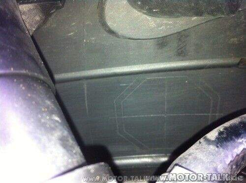

Ach ja und man bekommt Originale Halter zum ankleben, sodass die Sensoren zum auswechseln sind! (wie in der Original Stossstange)
Hab es ja bei mir auch so gemacht 😉
Und is ist an jeder Stossstange vorne sowie hinten ein kreuz zur Stelle wo die Sensoren hin kommen.
