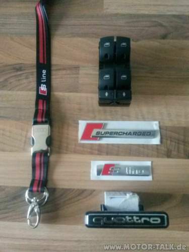

Hab auch mächtig zugeschlagen dort 😁
2013-12-28-12-43-39
Wenn ich das Bild so sehe, fällt mir ein, dass ich mich dieses Jahr noch nicht selbst beschenkt habe 😁
Senti, ist das Audi Halsband für mich ?? 😁

Halsband ?? 😁
das Schlüsselband ist für mich ..... für dich habe ich noch einen Stachelwürger hier liegen 😁
