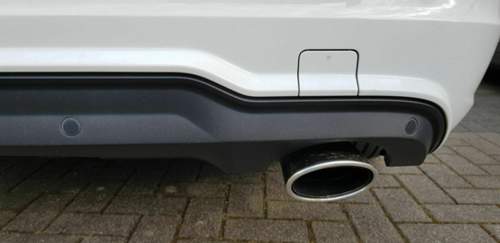

Moin Dirk, ja die ParkSensoren und Autowäsche))) Das Ding ist die mögen das nicht so gerne. Ich kann dir schlecht die Lebensdauer eines Sensors sagen, an was ich mich allerdings noch erinnere ist, dass die Membranen durch den Strahl des Wassers einen MicroRiss bekommen und fertig, aus die Maus.
Sprich ob ein gewisser Druck dafür von Not ist oder tatsächlich die Lebensdauer der Membrane aber sie gehen nun mal tatsächlich beim Waschen sehr oft kaputt.
Du brauchtest nichts auslesen, einfach nen Finger an den Sensor anlegen, wenn du die Hinteren testen möchtest, dann mußt du natürlich den Rückwärtsgang anlegen und bitte nicht dabei aus dem Auto steigen, hört sich bescheuert an aber glaube mir, auch das haben die Leute schon hinbekommen und du merkst tatsächilch ein sachtes virbrieren an den Sensoren die noch in Ordnung sind auch ein kleines summen, die die tot sind geben nichts der beiden Indikatoren von sich. Ist eins kaputt, wird bei dir am Auto die komplette Reihe nicht funktioneren, also hinten sind es dann quasi vier rote Punkte an der Leiste im Auto zu sehen. Und das gleiche Szenario gilt dann auch für die Vorderen, keine orangene Balken, sondern ingesamt 4 rote Rechtecke ach ja und ein Ton gibt das Teil noch kurz von sich.
Was mich stürzig macht, dass du meinst gleich alle, sowohl hinten wie auch vorne aber klar, es reicht so gesehen dass bloß Eins vorne und Eine hinten, von der kompletten Reihe, hinüber ist. Warst du mit einem Hochdruckreiniger dabe dein Auto zu waschen, dann umso mehr dass es zum Schaden kommen konnte. Aber auch eine normale Waschstraße, schafft es ebenfalls den Riss da rein zu bekommen. Und außerdem jetzt nach Winter nutzen wir entweder wieder die Wäsche oder intensiver und jetzt kommen diese Art von Fehlern sehr oft. Die Frühlingserwacher sage ich zu.
So viel Spass dir Dirk, ich hoffe ich konnte dir dabei behilfich sein.
PS: Das Austauschen der Kaputten und fertisch. Bloß dass diese noch in Wagenfarbe sind, da mußt du dir überlegen wo du diese lackieren läßt oder evtl. werden sie von bestimmten Lieferanten bereits in Wagenfarbencodes geliefert. Meine Hinteren beispielsweise, sind in der Schürze die aus Plastik ist, ohne Farbe. Bei mir steht jetzt ebenfalls ein Tausch an und ich habe nur so flüchtig nach den Sensoren geschaut und meine, sie waren schwarz als Grundsubstanz.

Dann würde ich nochmal die Ruhe Spannung messen . Motorhaube auf alles abschliessen und ca. Eine Halbe Stunde warten bis alle Steuergeräte im Ruhemodus sind Spannung sollte bei 12,5 Volt liegen. Hast Du Start Stop ?
Vielleicht auch nur mal zwei oder drei Tage warten. Die PDC meines damaligen CLK vertrug auch keine Wagenwäsche und schaltete sich danach immer ab. Nach einer Trocknungszeit hat sie dann wieder einwandfrei funktioniert. Schätze, dass sich durch Nässe irgendwo ein Kriechstrom gebildet hatte.
