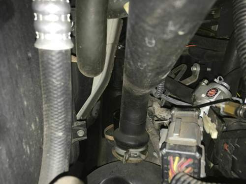

Kleine Geschichte:
Ich hatte seit längerem ein Geräusch im Leerlauf, bei warmem Motor. Es klingt wie ein Pfeifen oder ein Nebelhorn, ganz leise. Bei der kleinsten Änderung der Drehzahl (Gas geben, Klima einschalten, Servolenkung benutzen) ist das Geräusch weg. Außerdem hatte ich das Gefühl, einen leicht unruhigen Leerlauf zu haben, schwankte immer so 50 RPM auf dem Drehzahlmesser. Ölverbrauch lag bei etwa 100ml/1000 km.
Gestern bei der Routine-Schraubersession haben wir neben dem Getriebe-Schaltstufen-Sensor (der Wagen ließ sich auf P manchmal nicht starten) und dem obligatorischen Service (Ölwechsel, Abschmieren, Korrosionsschutz erneuern...) das PCV-Ventil "auf Verdacht" getauscht.
Anscheinend war das ziemlich nötig! Die kleine Kugel war völlig verklemmt und schwergängig, das Teil war ziemlich mit Öl zugesaut.
War zwar etwas nervig da ran zu kommen (am besten hat man keine Gasanlage 😉 und baut die Oil filler tube aus), hat sich aber wirklich gelohnt, das Motorcraft-Teil hat irgendwas um 7 Dollar bei Rockauto gekostet.
Seitdem auf der Rückfahrt (200 km) gleich bleibender Ölstand, gefühlt reduzierter Spritverbrauch und der Leerlauf ist so, wie man das von einem 8-Zylinder erwartet - keine Schwankungen mehr.
Außerdem ist das nervige Geräusch weg.
Ich hatte das gleiche mal an einem Volvo einer Freundin. Das gab im Leerlauf immer schöne Geräusche und es war richtig Unterdruck im Motor. Kurbelgehäuse-Entlüftung getauscht und sie war happy.
Genial was der Tausch eines solchen Kleinteiles bewirken kann. Siehe Bilder!
Unser Hund hat aufgepasst, dass wir alles richtig machen 🙂
