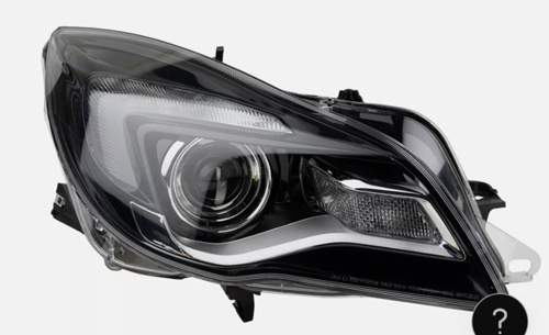

Moin. Habe jetzt einen Insignia A aus 2012 und die Halogen Scheinwerfer sind blind und undicht.
Habe im Netz schöne schwarze Halogenscheinwerfer mit Linse gefunden mit LED in den oberen ecken, aber immer für den Facelift.
Passt dieser in den Vfl und wenn nicht, warum. Was ist anders?
Bild #211493462

Schau dir beide Varianten mal von vorne an.
Dann hast du die Antwort 😉
Ja passt, wenn du die Stoßstange und die Stecker entsprechend mit umbaust.
Steht aber alles hier Forum.

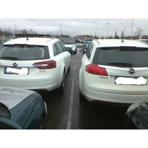

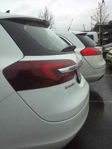

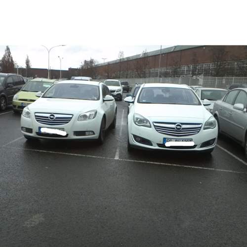

Btw...(das wurde nicht gefragt) verliert dann das Auto bestimmt auch die Zulassung wenn ein wichtiges Teil verbaut wird was nicht zum Auto passt (VFL / FL)?
Siehe Bilder...
Bild #211497302
Bild #211497305
Bild #211497308
