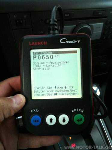

ich hab mir vor eniger Zeit den Launch Creader V zugelegt.
ersteigert hab ich ihn für 45€ inkl. Versand
NP liegt bei 69€
Das Gerät ist klein und passt prima ins Handschuhfach. Fehler lesen, anzeigen & löschen. Und Live Daten sind auch auslesbar (Km/h, Drehzahl, K-Temp , Druck etc)

Nein, dieses Gerät (auch der Launch Creader V) kann nur Motorfehler auslesen und löschen, steht auch in der Beschreibung. EOBD ist ein internationaler Standart
nur für abgasrelevante Fehlercodes
. Bei ABS, AFL usw. kann jeder Hersteller machen was er will.
Gib einfach mal "op-com" in der Sufu ein.

Du kannst nicht mit dem Billigteil ins AFL. Mit dem OP-Com kann man nur etwas verstellen, wenn man es darauf anlegt oder rumspielt. Solange man damit nur Fehler ausliest, löscht und Bauteile ansteuert, kann man nix verstellen.
MfG
Marco
PS: Beim EOBD gibt es allgemeine Motorfehlercodes und herstellerspezifische Motorfehlercodes, das ist immer bei den Billigteilen gemeint. Wenn man in andere Steuergeräte will, kommt man an OP-Com, Bosch usw. nicht vorbei.
