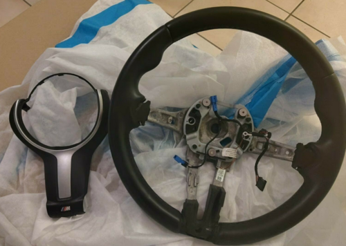

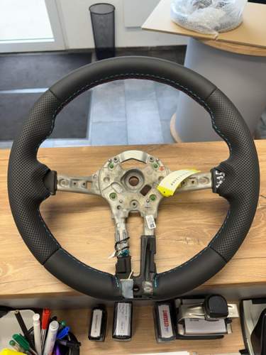

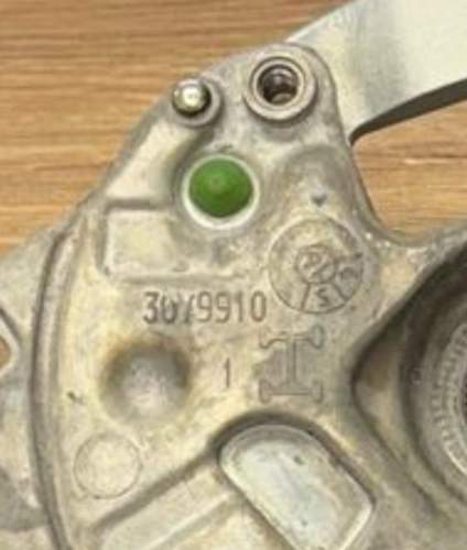

ich möchte wissen, ob dieses Lenkrad in meinem F36 eingebaut werden darf.
Dem Sticker nach zu urteilen kommt es aus einem F15?
Die Teilenummer steht oben links von der Nabe des Lenkrads?
Gruß und danke. 🙂

Sollte passen. ??
Scheint auf jeden Fall beheizbar, ist das bei Dir vorgesehen?
@Dang3r schrieb am 13. März 2025 um 14:26:21 Uhr:
Nein, ich habe keine Lenkradheizung als SA.
Ist nicht vorgesehen. Kann man einfach ignorieren?
Die Lenkradheizung kann man ignorieren, aber wenn auf dem Label F15 draufsteht, dann ist es auch für den X5 und nicht für den F36.
Ich würde das Risiko nicht eingehen… Einpresstiefe oder Ähnliches könnte unterschiedlich sein…
Ich hab noch ein M-Sport aus meinem F32 liegen, nicht mit farbigen Nähten oder perforiertem Leder, aber von der Stange und das paßt ganz sicher.
@Dang3r schrieb am 13. März 2025 um 19:52:02 Uhr:
Eventuell hätte ich da Interesse, wenn die Löcher für die Schaltwippen vorhanden sind.
Wie ist der Zustand und aus welchem Jahr?
Der Zustand ist ausgezeichnet, ich hatte das damals gegen ein Performance II Lenkrad mit Display ausgetauscht, auch die Spange ist dabei, ohne Schrammen und Macken.
