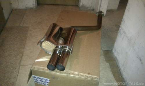

Moin, ich fahre ein 230K BJ. 2001 und wollte fragen ob ein Eisenmann ESD vom W202 auch passt? Optisch könnt es passen aber den Rohrdurchmesser weiß ich nicht... Hab auch gehört, das jeder Eisenmann speziell für eine Modellbaureihe entwickelt wurde, zwecks Strömung und Staudruck der Abgase, ist da was dran? MfG Tony

Moin,
wen ich das richtig lese, steht SS auf dem ESD, das bekommst du auch mit Gutachten beim "Normalen" TüV nicht eingetragen.
Such dir einen Tuningbetrieb und besprech das mit denen ob die dir das eintragen können, den deren TüVer sind ab und zu mal auf einen Auge blind und tragen die SS Version ein 😉.
Gruß,
MC2k
Habe grad mit Eisenmann telefoniert... Der ESD sieht zwar passend aus aber dem ist nicht so, der Rohrdurchmessen und die Halter sind bisschen anders... Das kuriose ist auch,dass denen die Nummer auf dem Typenschild nicht bekannt ist. Kann also gut sein, dass der nicht original ist. Lasse lieber die Finger davon aber danke für die Antworten... 🙂

Glaub mir das ganze ist identisch! Die wollen nur was verkaufen. Wie gesagt, der passt. Das Mit der Strömung ist unsinn, da ein SS oder auch Race genannt immer komplett leer ist. Das ihnen der Typ nicht bekannt ist wundert mich nicht. Die haben die Bezeichnung für die ESD im Jahr 2003 oder 2004 von SS auf Race geändert. Sollen einfach mal im Altbestand suchen, dann finden sie das bestimmt.
Habe auch nen ESD vom CLK an der C-Klasse w202. Passt 100 Prozent. Die Bodengruppe ist komplett baugleich.
Das Mit der Strebe beim cabrio ist richtig. Eisenmann hat an dieser stelle ganz einfach ne große Beule ins Anschlussrohr
rein gemacht. Ich denke mal Erhitzt und mit dem Hammer bearbeitet.

Bleibt nur das Problem der Eintragung wenn du das unbeding willst. Das Teil von dir hat leider nur nen Gutachten für den W202.
Ok, das hört sich ja ganz gut an... hätte auch die Option für einen Sport ESD, der ist ja nicht ganz so laut wie der Race ne... ? Da wär auch ein Gutachten mit bei und denn sollte es beim Tüv nicht sooo viele Probleme geben oder?
Das mach überhaupt keine Probleme, ich habe ihn nach der Montage vom Tüv abnehmen lassen,alles was man braucht liegt ja bei, der Prüfer war zufrieden, danach bekam ich ein Dokument zur Hand (fällt der Name nicht ein) darauf steht das ich es beim Straßenverkehrsamt zur Eintragung vorlegen soll!
