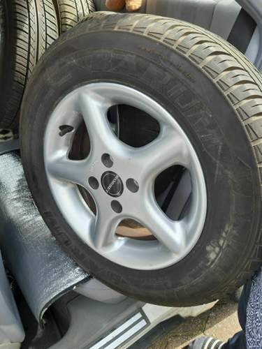

Wenn Du die Räder nun schon im Besitz hast, könntest Du bitte mal eine Nahaufnahme einer Felge machen, auf der man die Nummern und Größenangaben erkennen kann.
Was hast Du übrigens für den Satz bezahlt ?
Leider kann ich erst heute Nachmittag ein gutes Bild machen, da die gekauften Reifen im Auto meines Mannes sind und er noch zur Arbeit ist. Habe jetzt nur ein schlechtes Bild. Habe 80€ gegeben.

Ich hatte auf der Arbeit von meinem Malheur erzählt und der Kollege meinte dann, er hätte noch passende Alufelgen mit guten Sommereifen liegen vom Polo seiner Frau. Da ich mich nicht auskenne, dachte ich, dass das ein Schnäppchen ist. Jetzt erzählte er mir heute, der Polo war doch nicht jünger, sondern angeblich auch ein 6N.
Das kann schon eher hinkommen, denn dein 6N2 von 2001 war der letzte Polo noch mit 4-Loch Felgen.
Und es sind auch keine Original VW-Felgen, sondern von BORBET - leider kann man die KBA Nummer nicht genau erkennen (4...?..).
Selbst wenn die Felgen mit ihrem Lochkreis 4 X 100 passen, so müsste es dazu ein Teilegutachten von BORBET geben, damit sie in die Papiere eingetragen werden können. Aber garantiert nicht mit der Reifengröße (stimmt die Angabe 185/70 14 definitiv ?). Kann man übrigens die DOT Nummer auf der Flanke noch lesen, an der man auch das Reifenalter ablesen kann.
Ja, die Reifengröße stimmt definitiv. Ein Gutachten hat mein Kollege nicht von den Felgen. Auf jeden Fall mache ich heute Nachmittag ein sehr gutes Foto davon, wo man alles genau lesen kann.
Aber mal so gesagt, wenn du die Reifen nur brauchst um das Fahrzeug wieder zum Rollen zu kriegen dann kannst du die verwenden.
Dauerhaft fahren würde ich damit nicht, die Reifen würden bestimmt irgendwo schleifen.
Genau das wollte ich jetzt fragen, ob ich dennoch die Reifen montieren kann. Mein Auto steht nämlich immer noch am Ort, wo mir die Reifen platzten und ich konnte deshalb gestern und heute nicht zur Arbeit. Würde mir die Werkstatt denn mit der falschen Bereifung trotzdem die verstellte Spur einstellen? Weil das muss unbedingt passieren,
Die Spur kann man unabhängig von der Reifengröße einstellen lassen. Ich würde die Räder aber auch nur als Noträder betrachten, denn mit der unzulässigen Bereifung erlischt die Betriebserlaubnis für das Fahrzeug.
