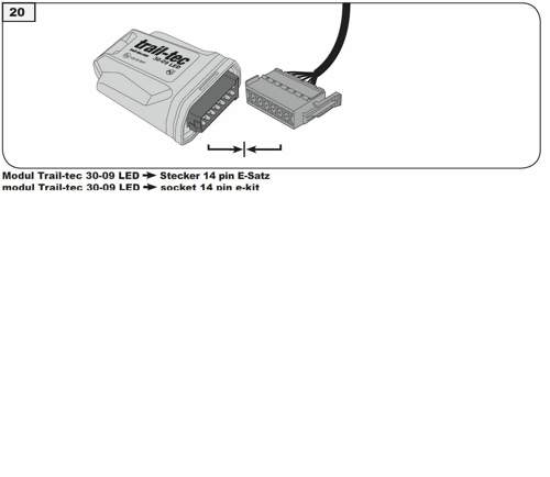

ACHTUNG : ich kann nur aus eigener, leider schlechter Erfahrung vor dem dem oben verlinkten Angebot einer AHK warnen, auf das ich bei meinem ersten Kauf leider auch durch ungenaues Lesen der Anzeige hereingefallen bin!
Grund : mechanisch ist die Kupplung von Westfalia und entspricht 100% dem von VW verbauten Original. Der Elektrosatz ist aber nicht von Westfalia ( sondern von TrailTec, siehe Anlage) und hat, zumindest in meinem Fahrzeug, erhebliche Störungen bei der Diagnose verursacht, so daß ich danach zusätzlich noch einen Original E-Satz von Westfalia erwerben und montieren durfte !
Ich habe leider seinerzeit lediglich den Anzeigentext gelesen, dort wird aber der Hersteller des E-Satzes nicht genannt. Auch in der herunterladbaren Einbauanleitung ist keinerlei Impressum oder Verweis auf den Hersteller oder eine Herstellerhotline enthalten. Die Einbauanleitung ist IMHO schon extrem dem Layout und Design der Firma Westfalia nachempfunden. Lediglich im Bildteil der Anleitung (siehe Anlage) wird dann der Hersteller indirekt genannt.

Man lese bitte unbedingt das Kleingedruckte in der E-Satz Einbauanleitung / siehe Anlage und entscheide dann bitte selber, ob der Differenzaufwand von ca. 100 € die möglicherweise auftretenden Probleme und den dann ggf. erforderlichen zusätzlichen Aufwand Wert sind !
Ich kann nur dringend empfehlen, ausschließlich die dem VW Original entsprechenden Westfalia Komponenten zu verbauen.

Der Elektrobausatz von Räder ist nicht diagnosefähig und außerdem nur für die Modelle 3,0 TDI und 3,6 V6 vorgesehen, ab Baujahr 2008, wenn ich den Text richtig verstanden habe. Vielleicht doch besser den Original-Einbausatz verwenden? 😉
