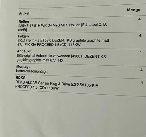

Ich fahr den 160PS MY22.
Mindestgrösse der Felgen ist 17“. Wegen der Bremsanlage, da die relativ groß ist.
Ich habe Felgen von Dezent drauf. Alu, wintergeeignet.

Ich fahre den GT Line - 160 PS.
Mein Händler sagte definitiv - nicht kleiner als 17“, da es sonst mit der Bremsanlage nicht passt. Größer geht natürlich immer.
Als ich meine Winterfelgen + Reifen bei meinem Händler bestellt habe gab es auch nur 6-8 Anbieter (jeweils in cerschienfen Farben), welche geeignet waren, zur Auswahl. Eine Marke war da auch OZ, unter anderem Dezent (wovon meine z. B. jetzt sind). Oben hab ich ein Bild gepostet, wie die Vorgaben für die 17“er mit ET etc. sein müssen (zumindest bei meiner von Dezent), dass die ohne zusätzliche Eintragung gefahren werden dürfen. Seine OZ haben die gleichen Maße, deshalb:
Felgenbeschreibung (oder noch besser eine Felge) mit zum Händler nehmen und dort abklären lassen, ob die rauf darf oder nicht.
