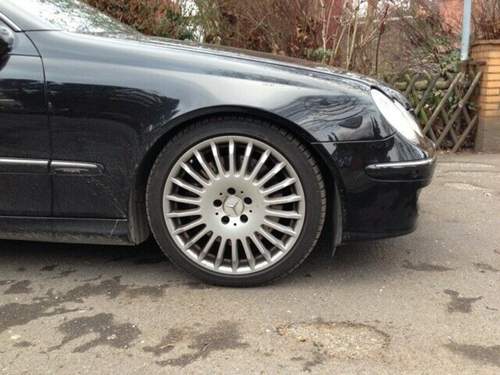

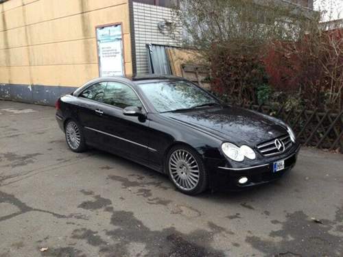

Habe jetzt meine sommerreifen drauf, und möchte jetzt gern das Auto Tieferlegen, was wären die perfekten Federn dafür.
Eurer Meinung nach!!!
Also mir schweben VA. 30mm und HA. 20mm
Hab einen 200 K Coupé
Ganz normales Fahrwerk
Bereifung rundum 225/35/R18
Danke euch für eure Hilfe. 🙂

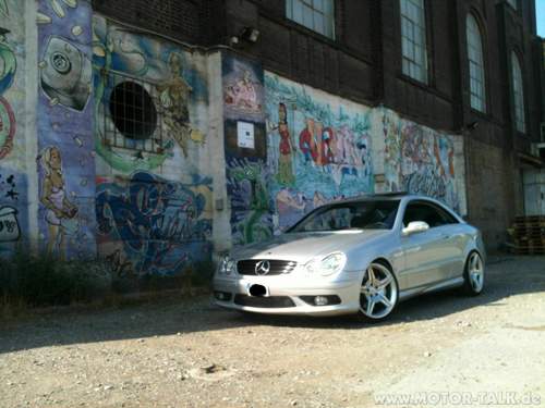

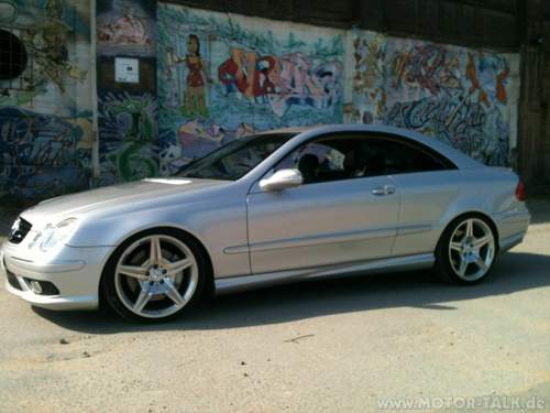

gleiche Meinung, hab auch einen 200k nur als Cabrio. Von schlechtem Fahrverhalten kann ich nicht berichten. Ich bin der Meinung Komfort ist gleich geblieben und das Fahrverhalten hat sich gebessert, da das Auto jetzt etwas strammer auf der Strasse liegt.
und wieviel tiefer?
Also, bei mir haben früher locker vier Finger zwischen Rad und radkasten gepasst. Jetzt zwei Finger maximal. Einen hengearsch hat der Wagen auch nicht. Schau dir das Foto an. Mich hat eibach überzeugt und wenn ich mal einen e Coupé kaufe, kommen wieder eibach Federn rein.
