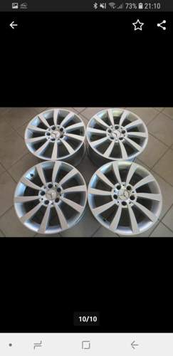

Kann mir jemand bitte sagen ob mann die Felgen von CLS W218 auf einen CLK W209 ohne Probleme drauf bekommt?
ET34,5 und 8,5x17
Es handelt sich um diese hier :
https://www.ebay.de/.../273574225325?...
Würde gerne meine Winterreifen dafür nutzen.
Danke

Drauf passen werden sie. Die Legalisierung dagegen ist etwas Aufwendiger. Eintragung per Einzelabnahme und spezielle Radschrauben M12 R14 sind notwendig. Am besten passt die Reifengröße 225/45 R17.

Soweit ich weiß sind die Preise unterschiedlich je nach Zeitaufwand. Kann 100€ Kosten oder auch weitaus mehr. Einfach mal nachfragen, dort wo du es eintragen lassen möchtest. Die sagen dir auch ob das möglich ist oder nicht.
Sind andere Felgen mit Gutachten keine alternative?
Die Einzelabnahme ist eine Eintragung nach §19.2. Du solltest vorher mit einem TÜV Prüfer besprechen, ob er das kann/darf. Der Aufwand ist individuell.
Ja es sind natürlich auch andere möglich aber ich habe die vier abgebildete Felgen in einen fast neuem Zustand für 150 Euro bekommen.
Werde mal zum TÜV fahren und mal sehen was die sagen.

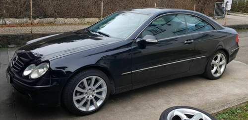

Ok das hört sich im ersten Moment zwar recht viel an, aber wenn mann bedenkt das ich dann Felgen drauf habe die A so kein anderer fährt und B mir persönlich sehr gefallen ist es mir das Geld wert. 350-400 Euro für neuwertige Felgen sind erträglich.
