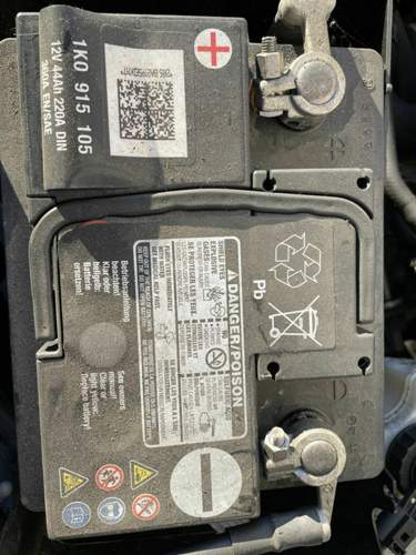

ich fahre einen Golf 6 1K 1.4 (80 PS) BJ 2009 und möchte gerne meine Batterie tauschen. Könnt ihr mir eine empfehlen? Ich kenne mich da nicht so gut aus. Auf dem Foto ist meine aktuell verbaute Batterie zu sehen.

Danke für die schnelle Antwort! Ich habe gelesen das die Werte der neuen Batterie mit der alten übereinstimmen sollte.. stimmt das oder kann man davon abweichen? Außerdem ist bei meiner Batterie der "+"Pol auf der linken Seite und bei deinem Link ist dieser auf der rechten. Geht das trotzdem?
MEIN, das geht nicht. Definitiv nicht. Die "Batteriegeometrie" muss übereinstimmen.
Und auch die Art der Batterie, also KEINE AGM oder EFB-Batterie kaufen, wenn eine normale Säurebatterie verbaut ist. (AGM und EFB benötigen höhere Ladespannung, die sind nicht kompatibel)
Die Kapazität darf (nach oben, zu höheren Werten) abweichen, auch der maximale Kältestrom darf größer sein, das ist kein Problem. Aber die Ausmaße (und der Bodensockel) müssen GENAU stimmen - auch die Anordnung der Pole -sonst sind die Kabel zu kurz.

Danke für die Antwort! Der Link hatte mich auch etwas gewundert. Könntest du mir eventuell eine Batterie empfehlen? Ich habe schon länger im Internet gesucht aber bin jetzt total verwirrt. Die Bezeichnung "DIN 360 A EN/SAE" (beschreibt das die Größe der Batterie?) finde ich bei keiner anderen. Wenn die aktuelle Wetterlage nicht wäre und mein Auto anspringen würde, wäre ich ja eben zur Werkstatt gefahren um mich schlau zu machen..

@Kilian246 schrieb am 14. Februar 2021 um 10:06:45 Uhr:
Das beschreibt NICHT die Größe der Batterie, die ist separat in Millimetern angegeben.
Der Wert "DIN 360 A EN/SAE" ist eine Bezeichnung für den maximalen Strom, den die Batterie liefern kann (hier 360 Ampère). Dieser Wert ist beim Kauf einer neuen Batterie unwichtig in Relation zu Länge/Breite/Höhe/Polanordnung/Bodensockel/Kapazität.
Trotzdem gilt: Je höher dieser Wert ist, desto besser ist die Batterie - das soll aber nicht das alleinige Kaufargument sein.
Und NEIN, ich kann keine empfehlen, außer: kauf sie nicht im Baumarkt und nicht bei VW, sondern im Internet. Da sind sie billiger - und frischer/neuer, denn dort ist der Durchsatz höher und sie stand nicht evtl. schon jahrelang irgendwo blöd rum.
Nachtrag: Die Polanordnung MUSS identisch sein, wenn bei Dir PLUS rechts ist, dann muss auch bei der neuen PLUS rechts sein. Bei der von @Arnimon im pdf beschriebenen Batterie ist das der Fall.
Die könnte passen - wenn die Ausmaße übereinstimmen.

@Kilian246 schrieb am 14. Februar 2021 um 09:54:54 Uhr:
Links und rechts ist für viele Menschen grundsätzlich ein Problem, hier kommt noch erschwerend hinzu, dass sich das ändert - je nach dem, von wo aus man die Batterie betrachtet... 😉
Deine hat den PLUS-Pol auf derselben Seite wie die empfohlene - zumindest sehe ich das so, wenn ich Dein erstes Foto betrachte.
