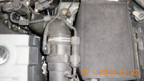

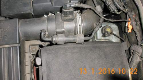

Ja, ich bin mir sicher einen Tiguan zu fahren mit bereits 106000km.
Deine 19000 sind sicher ein Schreibfehler oder?
Das du von zwei auf drei Schrauben korrigierst ist in diesem Fall nebensächlich.
Sage mir aber bitte wie du ohne Umstände an die Halteplatte kommen willst.
Wie auf den Bildern zu sehen ist diese durch die Luftführung zugebaut.
Mann kommt mit der Hand nicht an die Platte um diese festzuhalten. Ggfl. kann sie in den Motorraum fallen.
Wilfried

Ein handwerklich nicht geschickter Laie hat hier seine Probleme.
Da liegt das Problem.😁
Magnetisierte Nuss mit Verlängerung ... mit der linken aufdrehen.
Mit der Rechten seitlich hinter die Batterie (geht spielend, sofern du keine Klodeckel hast) greifen und den Bügel festhalten, bzw. rausnehmen.
Batterie rausheben.
Korrigiere die Zeit zum Ausbau auf max. 3 Minuten.
Einbau 5 Minuten
Kaffeeepause dazwischen 7 Minuten
Macht 15 Minuten in Summe
Sorry, aber wenn du mit so einfachen Arbeiten schon Probleme hast...ist der Weg zum Freundlichen sicher der Bessere.😠

der Wille so wie Kreativität ist vorhanden, doch die magnetische Nuss fehlt.
Da ich mit meinen knapp 2m Körpergröße entsprechen große Hände habe, solltest du bedenken das deine Batterie 61Ah ca. 40mm kleiner ist als meine mit 72Ah.
Ich habe auch keine fertige magn. Nuss.
Da bräuchte ich einen ganzen satz,nicht sinnvoll.
Dafür gibt es entsprechende Magnetisierer.
Wenn du das nicht zur hand hast, tuts ein Heisskleber, Kaugummi,...für den Notfall auch.
Kreativität...😁
Körpergröße sagt nichts über die Größe der Gliedmaßen aus...
Deine Batterie ist dann 4 cm länger...das spielt absolut keine Rolle für diese Arbeit.

So, heute eine neue 77Ah Batterie im TDI verbaut, ohne irgendwelche Anbauteile zu demontieren, ist aber etwas kniffelig, mit der Hand unter den Ansaugstutzen das Halteblech, welches die Batterie fixiert, nach dem Lösen raus- und wieder reinzufummeln, aber es ist mit normal großen Händen machbar. Nach dem Wechsel mußte ich nur die Uhrzeit neu stellen ...
PS: ohne magnetisierte Nuß etc.
