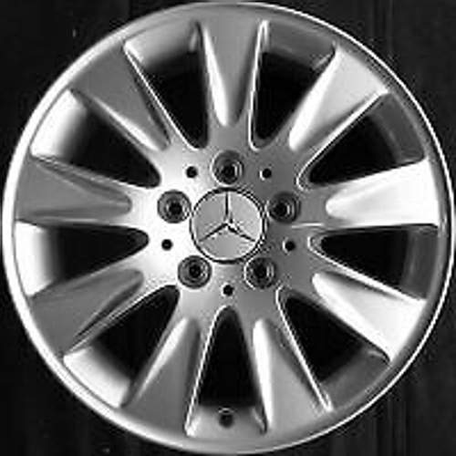

Hallo Leute,
ich bin wieder bei e-Bay aktiv wegen Felgen😁 Ich weiß nur 16 zöller🙁 aber bei mir würden eh keine Felgen >17" drauf kommen!
Und eine 17" habe ich auch noch als alternative🙂 dazu aber später mehr, nur so viel sind beides original MB Felgen. Aber hier erst mal meine Frage zu den 16" Felgen mit folgenden Daten:
Also für die HA 8x16 ET 32: B6474235  A2094013702
Für die         VA 7x16 ET 31: B66474234  A2094013602
Sind Felgen vom neuen CLK (W209). Meine Frage passen diese technisch gesehen auf den W208 (320er 11/98)?
optisch kann man(n) sich auch äussern😉 aber da die Geschmäcker eh verschieden sind ist das nicht mein Haupt anliegen 😉
Wäre für Antworten bis heute 21:00 Uhr dankbar, weil danach läuft Auktion aus.

ich noch mal😁 bevor ich diese Felgen gleich ersteigere!! passen diese technisch auf meinen CLK? andere Schrauben oder so? ETok? Danke😉
@all,
the never ending Story hat ein Ende🙂 Habe oben genannten Felgen ersteigert😁 sind vom W209. Zwar nur 16" aber haben ne gute ET und HA sogar 8x16". Somit kann ich auf der HA einen breiten Reifen fahren! Irgendwelche Tipp's zur Reifenbreite HA?
Muß ich was mit den Radbefestigungen beachten? Habe ja wie gesagt einen W208 (11/98) und Felgen sind vom W209!
Wäre für Tipp's und Trick's dankbar😉
Darfst du die denn auf dem W208 fahren? In der W208-Liste von Mercedes tauchen die ja nicht auf. ET passt auch nicht zu den dort aufgeführten Mercedesfelgen. Optisch find ich die nicht schlecht 😉 Bin gespannt wie es aufm 208er aussieht.
Beim W209 wird auf diesen Felgen vorne ein 205 Reifen und hinten ein 225 Reifen gefahren.

kannst Du mir helfen?!? Ok habe heute die CLK Felge W209 abgeholt. Richtig vorne ist ein 205/55/ Reifen montiert und HA 225/50/. Brauch ich bestimmte Schrauben? So wie bei E-Klasse Felgen?
Normalerweise brauchst du keine neuen Radbolzen, wenn du schon vorher bei deinem CLK auch Originale MB Felgen drauf hattest.
Der W209 hat wie der W208 M12x1,5 Radius 12.

danke für Antwort, ja hatte ja vorher auch die original Felge drauf.Die, die der CLK bei Auslieferung montiert hatte(Elegance) Austattung.
Ich weiß ja was MB an Reifendemensionen vorgibt, aber bei einer 8J 16 HA ist doch noch mehr Platz als 225er oder? würde gerne, wenn ich schon 8J habe 245er auf HA fahren. und vorne auf 225er aufstocken ist aber nur 7J. Was meinst du?
Ich würde die Reifen verbauen die MB vorgibt.
Würde an deiner Stelle mir überlegen vorne und hinten noch Spurverbreiterungen zu verbauen. Vorne vielleicht 10mm pro Seite und hinten 15mm pro Seite.
