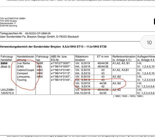

Hallo, kann mir bitte jemand sagen ob sich die Breyton Spirit Felgen mit der Größe 9,0j ET 38 (vorne) mit 235/35/19 Reifen und 9,5j ET 42 (hinten) mit 255/30/19 Reifen ohne was zu machen an der Karosserie, ausgehen für ein BMW E46 318i Facelift Cabrio Bj. 2003? Ist nicht tiefer gelegt!

@biertschi007 schrieb am 28. Mai 2024 um 11:3:32 Uhr:
Also was ich gesehen habe ist diese Reifenkombination für das E46 Cabrio so eingetragen. Das wegen bearbeiten stimmt!
Reifenkombination für 9*19 ET44 oder 38 und 9,5*19 ET42
A2: v. 225/35 R19 u. h. 255/30 R19
Oder
B3: v. 235/35 R19 u. h. 265/30 R19

Hallo, ja hab ich eh am Anfang geschrieben 225/35/19 und 255/30/19!

Ah sorry, hab deine Korrektur überlesen.

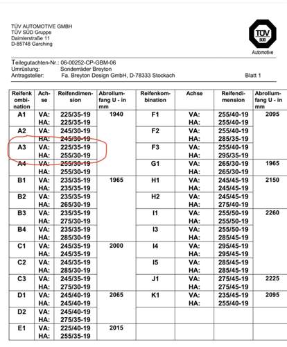

Hinten könnte es mega knapp werden aber müsste hinhauen.

Ok, also hinten mit 265 geht es dann gar nicht ohne Bördeln oder ziehen? Lg
Mit 65er definitiv nicht.
Ich fahre hinten 245er mit bestimmt minus 80/ 90mm Tieferlegung, einer hohen ET auf ner 8,5er - und es sind nur 3-4 mm Luft zu den unbearbeiteten Radläufen.
Ich kann mir beim besten Willen nicht vorstellen wie das passen soll bei 9,5 x 19“ ^^
Ok, bei 20mm Tieferlegung vielleicht, wobei sich ja der max. Einfederweg nicht verändert…..
