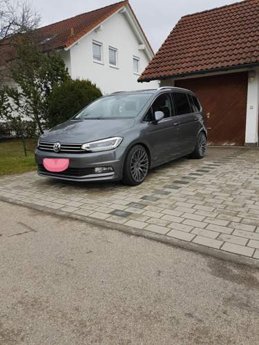

Hallo.
Ich habe einen Passat Radsatz mit den Marseille Felgen angeboten bekommen.
Diese u unterscheiden sich zu den Touran Felgen folgendermaßen:
225 45 R18 7Jx18 ET 52 (Touran)
235 45 R18 8Jx18 ET 44 (Passat)
Kann ich die Räder bedenkenlos fahren, abgesehen davon das sie nicht eingetragen sind und ich eine Einzelabnahme benötige?
Vielen Dank.

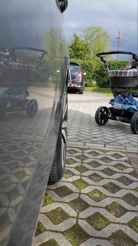

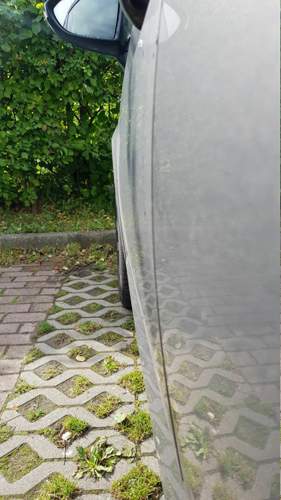

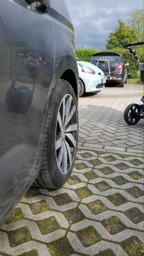

Hier noch weitere Bilder.

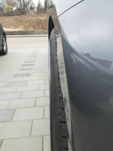

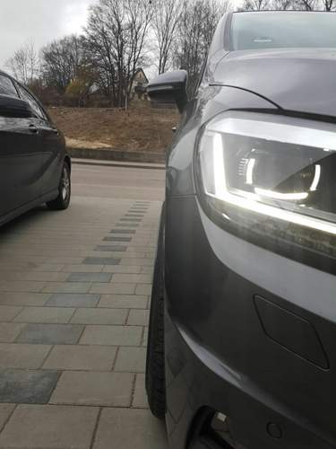

Die werden ohne Probleme eingetragen, die Lauffläche der Reifen ist noch im Radkasten. Da könntest noch locker Distanzscheiben drauf machen. Ich hatte 9x19 mit ET 48 und 30mm Federn ohne Probleme eingetragen bekommen. Das einzige was zählt ist das die Lauffläche des Reifens (von oben betrachtet) vom Kotflügel bedeckt ist.
