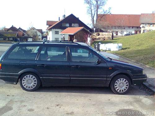

schaut euch mal meine Bild an. So in etwa, meistens etwas mehr hängt er durch mit den Standartfedern.
Findet ihr auch das der Wagen so stark durchhängt?
LG Markus
Na so schlimm sieht das ja nun gar nicht aus. Kontrolliere auf jeden
Fall mal auf Federbrüche, ist eine Krankheit beim 35i und meist nicht
zu sehen, da eine dicke Kunststoffhülle die Bruchstellen umschließt.
Am Besten abtasten, besonders im Bereich der obersten Windungen.
Für den Austausch: Federn, verstärkt von NK - Nr.544754, die Dämpfer
von Monroe - Nr. R3888 + Staubschutzsatz - Nr.PK016. Federspanner
zur Montage setze ich mal voraus, der Ausbau der Kofferraumverkleidung
ist beim ersten Mal etwas fummelig, dafür eine Anleitung hier:
http://www.passat35i-katalog.blauu.de/anleitungen.php
hat mir sehr geholfen. Wie es dann vorne aussieht, siehst Du ja, wenn er
hinten höher steht, wie schon gesagt, muß man nicht zwingend das
komplette Fahrwerk erneuern, wenn´s nur um einen strafferen Hintern
geht und der Rest noch soweit in Ordnung ist.
Gruß Eiche.

Leider sieht man auf dem Bild nur das Heck, eine komplette Seitenansicht sagt mehr darüber aus, ob der durchhängt.
Was Du da alles ein/auf-geladen hast ... da wär ein Bulli angebracht.
Was ich auf dem Bild sehe, da hängt der noch lange nicht runter ...
Gruß Ronny

Am Besten mal die HA entlasten und mit einer Lampe nach oben in den Dom leuchten.
Dann sieht man es!
