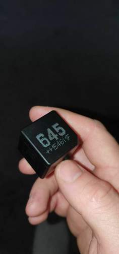

"Weihnachtsbaum"-Probleme werden gerne durch ein defektes Zündschloss verursacht, auch kann das Relais 645 im Motorraum das Problem verursachen, siehe z.B hier:
https://www.motor-talk.de/.../...rten-nicht-moeglich-t7182429.html?...

Habe auch am Relais 645 gewackelt und geklopft, nach 3 versuch ( Auto zu und auf ) hat dann gestartet.
Werde morgen beim Bosch Service die Batterie anlernen und relais 645 überprüfen. Falls Die Zeit haben.

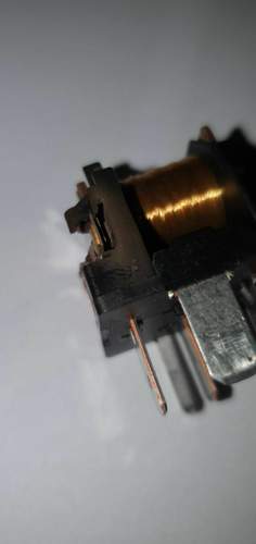

Relais 645 jetzt gewechselt, muss morgen wieder testen. Geht nur nach längerer Standzeit. Ca 8 bis 10 Std..
Ist das normal das relais ziemlich warm ist?

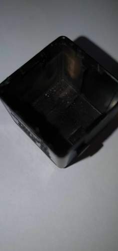

Und so sieht es im Relais aus.

@Jurez29 schrieb am 7. Dezember 2021 um 10:13:45 Uhr:
Ja, die Spule ist "dauerbetätigt" solange die Zündung an ist und produziert nun mal etwas Abwärme. Zusätzlich fließt über die Arbeitskontakte schon ein nicht zu verachtender Strom, der ebenfalls durch den Übergangswiderstand Abwärme produziert. Da bei jedem Schaltvorgang des Relais an den Kontakten ein Funken entsteht (Abschalten ist schlimmer als Zuschalten. Da hier Gleichstrom (ist konstant und hat keinen sogenannten Nulldurchgang, wie AC) geschaltet wird, erlischt beim Abschalten der kleine Lichtbogen nicht sofort), erodieren diese langsam und der Widerstand nimmt zu und somit auch die Abwärme, wie auch der Spannungsabfall über die Kontakte. Irgendwann ist der Übergang so schlecht, daß Stg durch Unterspannung oder zu langsames "Hochfahren der Spannung" einfach anfangen zu spinnen.
