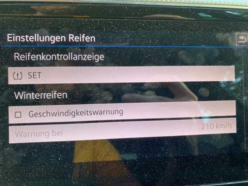

Ich möchte gerne das direkte RDKS System auf das indirekte programmieren.
Soweit hat alles nach Anleitung geklappt jedoch kann ich mit dem Druck auf dem SET Knopf nicht die Werte speichern. Dementsprechend kommt auch die Meldung dass die Reifendruckwerte nicht gespeichert werden können.

ich kann berichten, wenn alle Codierungen vorgenommen wurden, die RDKS passiv soweit funktioniert.
Im Infotainments kann ich nun die "SET-Taste" drücken.

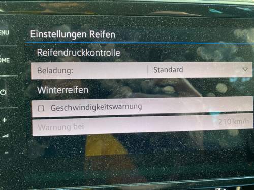

Momentan kann ich den Reifendruck jedoch nicht speichern, da ich wahrscheinlich erst einige km fahren muss, damit das System den Abrollumfang messen kann.

Kannst du inzwischen den Wert mit der Set Taste speichern? Irgendwie kommt bei mir immer die Meldung dass es nicht gespeichert werden kann
