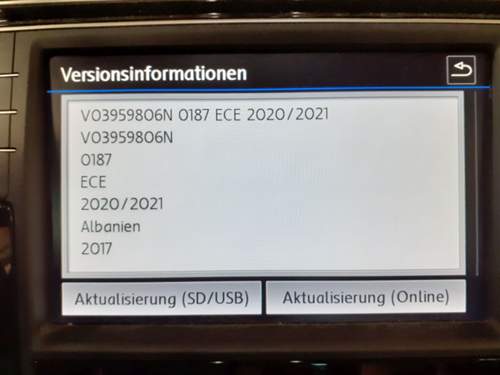

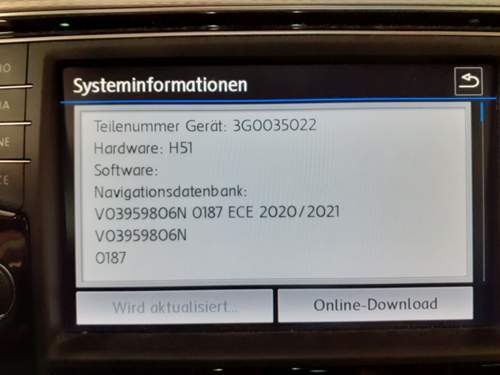

Welche Firmware Version hat denn das DP?
Ah eine gute Frage, wo sieht man das? 🙂
Anbei 2 Screenshots vom Discover Pro.
Versionsinformationen
Systeminformationen
Warum steht da bei Software nix?
Sehr ominös ..... wurden da Sachen nicht bei VW Freigeschaltet ?
H51 sollte Software 0814 original haben.
Stimmt, das sieht tatsächlich seltsam aus?
Habe aber alles bestellt was online ging.
Werde ich wohl doch mal zu Werkstatt eiern müssen.
Frag ob sie dir die 1427 draufspielen können.
Kann man auch selber aufspielen aber dann musste Zeug zum codieren haben weil ein Wert geändert werden muss.
