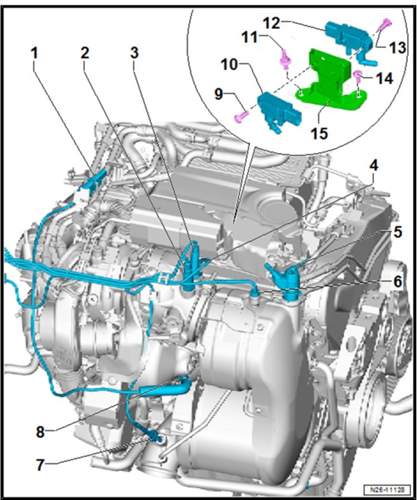

Meinst Du Position 8 auf dem Bild ?
https://img.motor-talk.de/Kqk0tFNShe5WCiqm.10.jpg
8 ist Abgastemperaturgeber 1 (G235)
4 ist Abgastemperaturgeber 2 (G448)
6 ist Abgastemperaturgeber 3 (G495)
7 ist Abgastemperaturgeber 4 (G648)
Ich blicke da noch nicht so ganz durch. Alle Werte unten sind Geber 1 Bank 1. Der mit den 1000° ist der G235? Kann mir eventuell vorstellen das der Fehler gesetzt wird wenn die 1000° überschritten werden.

Das MStG bzw der Motor hat 3 Aktoren zur Steuerung der beiden Turbos. 2 sind direkt überwacht über eine Feedback Leitung. Einer nicht direkt. Das wird über den gemessenen Ladedruck überwacht.
Also sollte bei jedem Problem ein Fehler auftauchen was die Verstellung betrifft. Es sei denn diese Fehler wurden deaktiviert, sodass sie nicht mehr auftauchen.
Am Ladedruck soll/ist kann man evtl eine Abweichung erkennen. Bei ca 0,5 Bar Abweichung über ein paar Sekunden lang, kommt erst ein Fehler und Notlauf.
