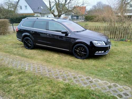

wie beim TE verbaut, wurden mir bei meinen Gebrauchten mit damals ca. 35.000 km nicht die originalen 18" Felgen mitgeliefert (VW Exclusvie VICENZA schwarz glänzen), was aber auch schon 5 Jahre her ist
eine dieser Felgen kostet ca. die hälfe dieses R-Line Umbaus für die Front 😉
ich habe mich dann für ein anderes aktuelles Design für die Felgen entschieden, was mehr Golf VII R-Line betrifft
da habe ich auch Bilder nach der Montage gemacht und auch hier schon mal gezeigt, wobei diese Bilder nach den Ablassen und ohne das Einfedern des Fahrwerkes gemacht wurden, was dann natürlich nicht so sportlich wirkte 🙁
ich zeige es aber noch mal, also nicht wundern und dieses KFZ hat kein Luftfahrwerk 😁

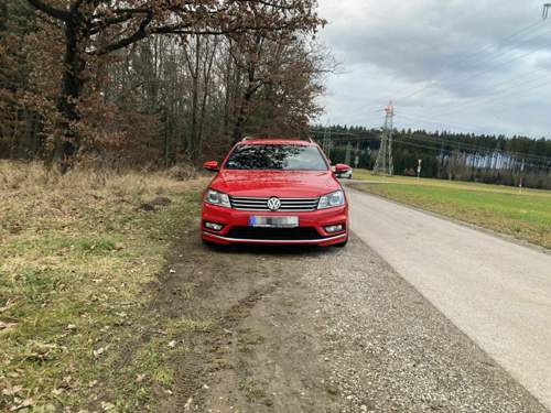

Eigener Umbau
Vorn
Hinten

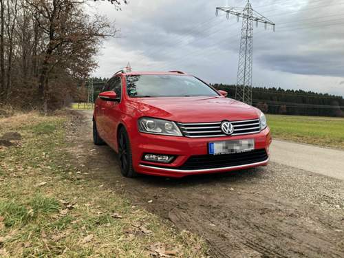

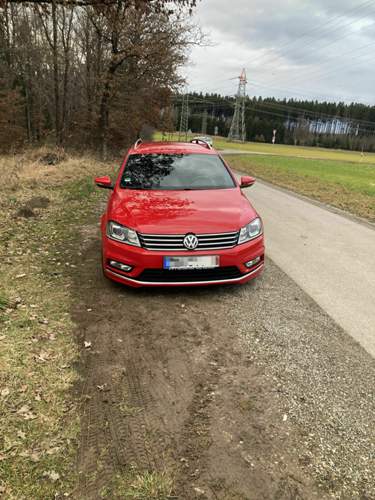

Anbei noch ein paar nachher Bilder.
Nachher2
Nachher3
Nachher4

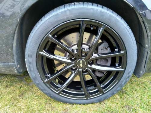

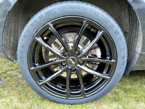

die Felgen sind nicht zu erkennen 🙁

@tomworld Wenn es dich so doll interessiert, bei den Felgen handelt es sich um RC Design 32.
