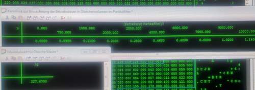

Ich habe was interessantes gefunden bei einem Passat B8 MStG und kann somit bestätigen was immer vermutet wurde. Das Ölaschevolumen wird berechnet nach Laufzeit in Stunden.
Kennlinie zur Umrechnung der Betriebsdauer in Ölaschevolumen im Partikelfilter.
gibt's beim Vorgänger also den CFFB CFGB usw sicher auch.
