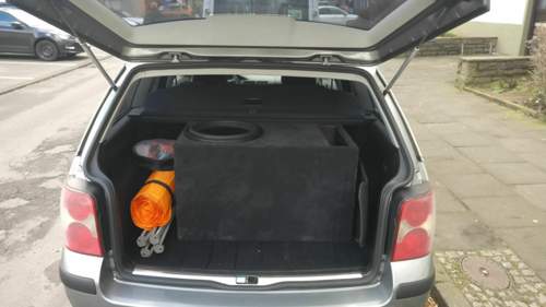

Und ich würde hier lieber schnell sein, bevor das Ding weg ist. Hab mir letztes Jahr den gleichen geholt, in Deutschland kaum zu bekommen und sind die Standard Empfehlung für alle Lebenslagen in den USA. Gehäuse 100L 30-34hz Abstimmung. Meiner läuft in 120L 34hz und an 900watt RMS in einem Seat Leon. Auf langen Fahrten muss ich den abdrehen, sonst kommen die Lautsprecher nicht mit, aber für 5 Minuten Alarm ist das Teil eine richtige Abrissbirne 😁
Bestimmt gibt es reichlich Alternativen (Kicker, Audio System, Digital Designs uvm.), aber ich bin mit dem Sundown sehr zufrieden. Höre von Rock über 80er bis Trap und Hardstyle alles damit. Mit ca. 1kw an 2 Ohm ist man gut versorgt, mehr soll angeblich auch gehen. Mit deinem Budget könntest du Verstärkerseitig nach Alpine PDX Endstufen schauen. Die sind schön klein und haben genug Leistung. Wenn Platz kein Thema ist, gibt es genug Endstufen mit ca. 50cm Breite die ausreichend Leistung liefern.

Meine Kiste ist 98cm Breit & 40cm Hoch, also Quaderförmig. Wie tief weiß ich nicht auswendig, jedenfalls genug Platz. Wäre der Abstand zur Wand hinten nur wenige Zentimeter, wäre das nicht gut für den Subwoofer. Und ja es ist Bassreflex. Derzeit ein 10cm Aeroport, werde aber auf 2 Stück demnächst umbauen.
