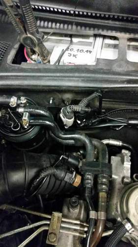

Ich bin leider immer noch nicht weiter mit meinem Problem.
Ich hab heute mal die Abdekung von meiner Kraftstoffpumpe abegnommen im Kofferraum und hab mal am stecker gemssen ob spannung anliegt.
Es liegt keine Spannung an! Dann hab ich den Blauen und den schwarzen draht mal gegen Masse gemessen. Ich hab bei beiden einen duchgang gegen Masse. Das ist doch nicht normal oder täusch ich mich jetz da total?
Achja könnt ihr mir evtl. sagen wofür diese Stecker sind? Die hat mir nen Mader vor nem halben Jahr mal angenagt. Aber soweit ich das erkennen kann sind die Kabel da noch ok.
Angenagter Stecker

@jask17 schrieb am 9. Dezember 2015 um 20:02:47 Uhr:
Hat dazu keiner ne Idee?
Also deine Pumpe ist mechanisch defekt. Zu den Steckern ist zu sagen, dass einer für den OT geber ist. Den anderen weiß ich leider nicht. Wie gesagt hol dir ne generalüberholte Pumpe (hab schon bei paar 2.5 TDI die Pumpe getauscht auch mit anlernen). ATS ist zu empfehlen habe selbst mit dem Kerl schon geredet und auch dort schon eine Pumpe gekauft.
