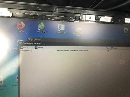

Hallo,,, ich versuch es mal. auch wenn es 2 jahre her ist...
wurde der fehler nun gefunden wegen das notlaufprogramm..... Habe das gleich problem auch. beim neustart alles okay. verbrauch 8,8liter auf 100km inne stadt..
Hallo mein Problem beim ATJ aus 99 mit dem Notlauf, Ladedruckregelung Regelgrenze unterschritten, Turbo neu, Schläuche neu, das einzigste was nicht neu ist, ist der Ladedrucksensor. Ich habe kein Plan mehr, Hilfe Hilfe
Riss im Turboschlauch, in Notlauf geht er nicht mehr, keine Fehler mehr, trotzdem wenig Power, bei 150 ist Schluss, einer ne Idee?
alles wieder gut, war der LMM der nicht als Fehler angezeigt wurde. komisch
