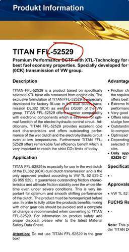

Das rucken von 4 auf 3 ist deutlich besser geworden, als ich das Fuchs FFL 52529 mit dem originalen VW Öl ersetzt habe.
War auch nicht das richtige Fuchs Öl! FFL 2 wäre es gewesen!
Habe das dq381. Daher ist es richtig befüllt.
Dq381 FFL 52529

Habe eben bei Fuchs nachgesehen. Hängt tatsächlich davon ab, ob man FL oder VFL hat. Das von dir genannte Öl wird beim 2.0 TDI VFL verwendet.
Ok, aber Fuchs stellt es für VW her, somit hast du das gleiche Öl wie vorher drin! Es hat sicher daran nicht gelegen. Was für ein MJ hast du denn?

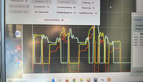

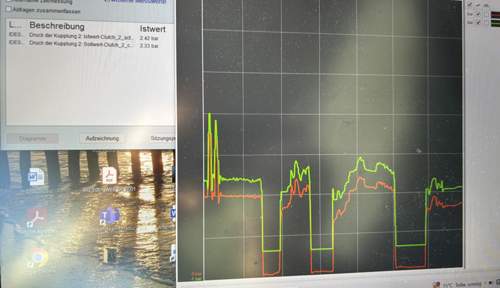

Habe jetzt mit VCDS mal die Werte des kupplungsdruck 1 & 2 ausgelesen. Kupplung 1 IST = SOLL werte.
Vergleicht man Kupplung 1 & 2 mit soll / ist werten fällt auf, dass der SOLL Wert der Kupplung 2 nach unten ausreißt.
Kupplung 2 hat immer 0,10bar geringere SOLL werte. Oder der IST wert ist zu hoch.
Jemand eine Idee? Ich werde da jetzt keine Grundeinstellungen im Getriebesteuergerät vornehmen.
