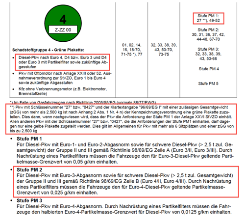

Hallo Forum.
gibt es denn hier unter den Citroen fahrern interessenten an einem Partikelfiltersystem?
Von Plakette Rot auf Grün .
Ich habe konkrete, und vor allem neue Informationen für BX und XM.
Bin kein verkäufer sondern sonder auch betroffener , fahre selbst einen XM 2,1 td mit ( noch ) Roter Plakette.
Meldet euch bei Interesse.
Grüße aus der Frankfurter Zone
Von roter Plakette auf grüne Plakette geht nur, wenn das Fahrzeug die Schlüsselnummer hat und bestimmte Aufladen erfüllt :
Pkw mit Schlüsselnummer "27" bzw. "0427" und der Klartextangabe "96/69/EG I" mit einer zulässigen Gesamtgewicht (zGG) von mehr als 2.500 kg ist nach Anhang 2 Abs. 1 Nr. 4 n) der Kennzeichnungsverordnung eine grüne Plakette zuzuteilen. Dies dann, wenn nachgewiesen wird, dass der Pkw die Anforderung der Stufe PM 1 der Anlage XXVI StVZO einhält. Allen anderen Pkw mit der Schlüsselnummer "27" bzw. "0427", die die Anforderungen der Stufe PM1 einhalten, darf dagegen nur eine gelbe Plakette zugeteilt werden. Dies gilt im Allgemeinen für Pkw mit mehr als 6 Sitzplätzen und einer zGG von bis zu 2.500 kg
Selbst wenn es einen Partikelfilter für diese Modelle geben würde, würde dies nur zur gelben Plakette führen.

Wie ich in dem anderen Beitrag geschrieben habe, ist dies alleine durch einen Partikelfilter nur in einem Fall möglich, der für die besagten Modelle nicht in Frage kommt.
Die einzige Möglichkeit wäre, zuerst einen auf Euro 3 zu kommen, was nicht einfach so geht. Man kann nicht nur einen "besseren" Kat einbauen, sondern muss auch die schärferen Vorgaben für die Kaltlaufphase beachten. Dies lässt sich nicht so leicht nachrüsten.

Ok, nenn mir eine einzige FIN von so einem Fahrzeug, bei dem das bereits so eingetragen ist (nur eine einzige!) ...dann hast Du in mir den größten Unterstützer, den Du Dir vorstellen kannst!
