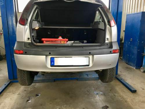

So wie du denkst es ist richtig. Hab dies erst bei mein VFL Corsa C nachgerüstet. Ich hab hinten die schwarze Leiste genommen (zwischen der NSL und der Dummy NSL). Abstände der PDC Sensoren müsstest du ja in der Anleitung bei haben.
Du kannst sie natürlich auch gerne weiter unten rein hauen. Aber das wollte ich z bsp nicht, weil Angst hatte das beim Bohren der Lack aufplatzt, das kann ja bei meiner gewählten Stelle nicht passieren.

Und Du weißt nicht, ob irgend ein Träger aus Metall hinter den Bohrungen liegt.
Ich hab es so gelöst.
20180307-121402

Da ist kein Träger hinter. Maximal ein Styropor Puffer und dann kommt erst der Träger der einen aber nicht nerven wird.
Zu der Sache warum. Jeder hat da so seine Gründe. Ich persönlich weil s einfach praktisch finde und eh rumliegen hatte.
Das mit in die Kennzeichen rein ist aber etwas doof, weil du damit keine Ecken abdeckst. Sondern nur diesen kleinen Bereich in der Mitte.

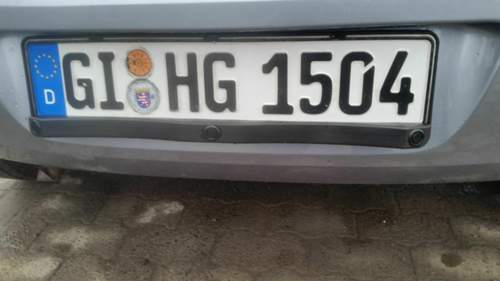

Verstehe die Aussage nicht. Wir haben dir doch nun Möglichkeiten geben. Und da ist es egal ob s nen Corsa oder ein Tigra oder ein 3er BMW ist. Das Prinzip an sich ist immer das selbe.
Oder du schaust bei Google Bilder nach anderen bsp wie andere es gemacht haben. So kann man schauen was ein optisch am besten gefällt.
Hier ein bsp.
2cf59e93-b687-420e-a8a9-e484be8b4a86
Hat jemand Erfahrungen mit Kennzeichenhalterungen mit integriertem Parksensor?
Die Anbieter schreiben ja, dass die Halterung nicht zu tief positioniert sein sollte, was beim C schon eher der Fall ist.
