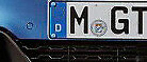

wenn Du die Schilder ein Stück höher montiert hast, sind da nicht sichtbare Löcher im Stoßfänger von der ursprünglichen Befestigung zurückgeblieben?
Danke für Deine Nachricht.
so dicht am rand werden die wahrscheinlich nicht sein, als dass sie beim verschieben sichtbar würden...
@buggeliger schrieb am 20. Januar 2016 um 18:34:03 Uhr:
Leider sind sie das bei mir schon. Das Kennzeichen ist ganz unten montiert und die Schrauben sind in den jeweiligen Ecken des Kennzeichens.
(Das Bild im Anhang ist leider etwas klein. Ich habe ein Pressefoto benutzt und das Kennzeichen tiefer gesetzt, so in etwa sieht es bei mir aus)
Kennzeichen
böse falle....
bei mir ist das schild auch ganz unten montiert. allerdings habe ich ein kürzeres schild und bisher noch keine probleme *aufholzklopf*.
meine idee wäre, falls noch nicht geschehen, erstmal kontrollieren welche schrauben verwendet wurden (steht die schraube etwas heraus - ist sie ganz eingedreht?) und welche abdeckkappen.
es gibt unterschiedliche, die einen sind mehr rund
die anderen mehr kantig.
ich hoffe das dir das vielleicht hilft.
