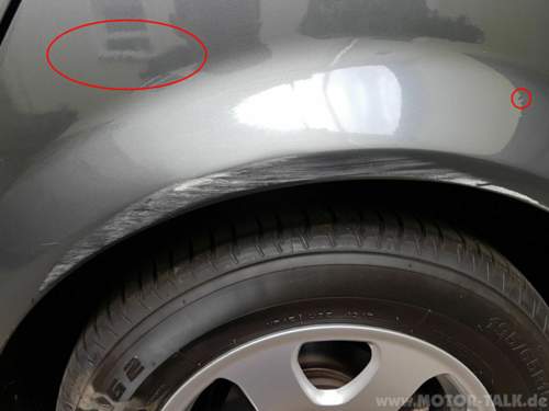

Hallo, bin neu hier und wollte mal um Rat fragen. Dummerweise bin ich gestern beim Einparken im Carport am Holzpfeiler hängengeblieben 🙁 Jetzt ist auf der Linken Seite am Radkasten der Lack verkratzt. Jedoch sind die Kratzer nicht bzw. kaum zu spüren wenn man mit dem Fingernagel drüber geht. Wie kann ich das am besten ausbessern? Einfach mit Lackspray drüber? Da mein Audi von 2001 ist und auch schon 215000Km und auch sonst schon kleiner Kratzer und makel hat will ich jetzt nicht viel Geld für die Reparatur ausgeben. Bild ist mit dabei! Danke!

Ich würde einfach mal fragen was ein spot repair kostet. Ins Blaue geschossen (hab gerade von einem Lackierer ein Angebot für einen Skoda im Kopf): 150-200€
Selbst mit der Dose drüber gehen macht es nur schlimmer. Dann lieber so lassen.

Wir können das aus der Ferne natürlich schwer beurteilen, aber wenn die Kratzer "kaum zu spüren" sind, sind sie normalerweise noch nicht auf der Grundierung. Ist das Carport zufälligerweise weiß gestrichen?
Du solltest probieren, die Kratzer weg zu polieren. Es gibt im Fachhandel Schleifpolituren zu kaufen. Versuch es damit. Oder ganz feines Nassschleifpapier. Aber mach nicht den Fehler und versuche, Metalliclack selbst nachzusprühen. Das wird nicht gut aussehen. Du kriegst erstens niemals den Farbton hin, wie er original ist und zweitens lackiert man sich mit den blöden Spraydosen gerne Laufnasen, weil das Sprühbild einfach sehr zu wünschen übrig lässt.
Gerade auf der rechten Bildseite sieht es mir doch aufrund des geringelten Abriebs sehr danach aus, dass es den Lack weg geschoben hat.
Ich frage nochmal ... wurde der Wagen an der Stelle bereit einmal lackiert?

Es gibt zwei auffällige Stellen an denen das Lackbild nicht passt (Foto).
Das kann an der Fotographie liegen ... aber ich gehe eher mal von einer Behandlung des Bauteils aus.

Kannst erstmal mit einem nassen Lappen dran gehen und anfangs vorsichtig reiben und schauen ob sich ein Farbübertrag wegwischen lässt.
Ich vermute die Kratzer sind zu tief zum polieren ...

Von einer Parkplatzdusche mit der Sprühdose rate ich dennoch ab - lieber langsam mit etwas (Nass-) Schleifpapier (1000-2000) und Politur probieren.

Bis jetzt nur gewachst. Und wie meint ihr dass mit Schleifen? Wenn ich mit Schleifpapier da drüber gehe macht man doch nur mehr Kratzer rein? Ich hätte noch 400er Schleifpapier? Also erst schleifen und dann polieren?
400er ist viel zu grob. Kannst vielleicht mit 800er anfangen, dann über 1200er zu 2000er Nassschleifpapier. Wenn du nass schleifst, wird die oberste Lackschicht "stumpf". Du raust sie also an, aber die Kratzer sind so fein, dass du sie mit bloßem Auge nicht erkennst. Weil die Kratzer so fein sind, lassen sie sich mit guten Schleifpolituren mit verschiedenen Stärken (von grob nach fein) auch wieder beseitigen. Ist billiger als ein Lackierer und auf alle Fälle ein Versuch wert. Lackieren kannst du immer noch als Notlösung, wenn das alles nix bringt.
Bitte den Bereich rundherum, der nicht mehr geschliffen werden soll, abkleben. Den sichtbaren "Ansatz" kriegst du nachher mit polieren weg.
Ich hab damals mit 800er angefangen, dann 2000er dann 3000er. Zum schluss polieren. Wenn noch was zu sehen ist, nochmal anschleifen und dann wieder polieren.
