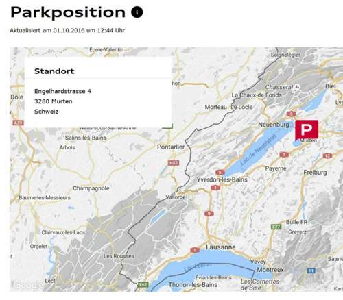

Hab grad geschaut, mein Audi steht gemäss my.audi.com noch im Einkaufszentrum, wo ich gestern Abend eingekauft habe ... und ich bin die 4km nicht nach Hause gelaufen, da bin ich mir sicher :-)

Sobald im Fahrzeug eine SIM Karte mit Datenverbindung eingesteckt und der Connect Dienst aktiviert wird, kommuniziert das Auto nach Hause ... In regelmässigen Abständen und bei bestimmten Events wird eine Verbindung aufgebaut und verschiedene Daten werden zu Audi geschickt. Diese sind dann über my.audi.com und die Handy App abrufbar.
Das erklärt auch, warum ich immer wieder eine falsche Parkposition angezeigt bekomme. Wenn ich 5 Minuten von zu Hause im Einkaufszentrum parkiere, aussteige und das Fahrzeug abschliesse, wird Audi meine Position durchgegeben. Nach dem Einkauf fahre ich nach Hause in die Tiefgarage und schliesse das Auto ab. Da das Fahrzeug dort unten keine Verbindung aufbauen kann, wird mir bei my.audi.com und in der App der letzte übermittelte Standort als aktuelle Position angezeigt, der mittlerweile eben nicht mehr korrekt ist.
Ich bin mir natürlich bewusst, dass das kein Fehler vom MMI ist, sondern einfach eine Schwachstelle des Systems. Ohne Verbindung sind die Connect Dienste nur eingeschränkt nutzbar. Wenn das Auto keine Verbindung hat, kann ich auch keinen Ladevorgang überwachen, die Klimatisierung einschalten oder von Ferne prüfen, ob alle Fenster und Türen geschlossen sind ...

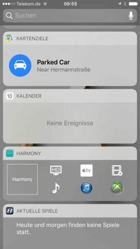

Ich bin gespannt wie es mit dem FL und CarPlay wird. In der nächsten iOS Version z.b. merkt sich das iPhone wo das Auto steht und zeigt es in den Map Destinations an.
Das ganze funktioniert mit einer reinen BT Verbindung.
