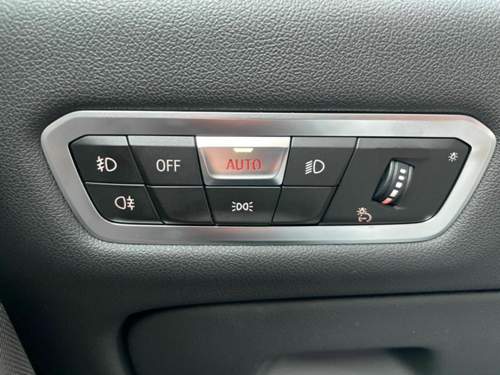

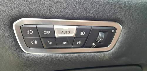

Bin ich richtig in der Annahme, dass das Parklicht für rechts und links auf den beiden schwarzen Knöpfen wäre?
Ist ein 45e MJ21 gebaut Ende Dezember
Genau
Mein MJ2021 ist Ende August gebaut, hat aber noch nicht die Blindtaster. Allerdings dennoch keine Parklichtfunktion
