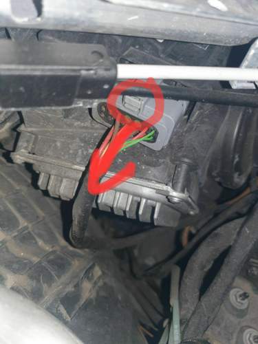

Schau mal den Artikel Link den ich am Anfang gepostet habe, da sieht man auf einem Bild das Modul.
Aber es scheint nicht die LED zu sein sondern nur das Treibermodul - günstigstes im Netz 45€.
Ah. Auf dem Bild links oben. Hoffentlich kommt man da gut ran, ohne den Scheinwerfer auszubauen. Trotzdem versuche ich es erst mal bei Mercedes und hoffe auf Kulanz.
Mittlerweile ist es folgendermaßen. Blinker Störung, ILS Ausfall, Parklicht defekt. Fahrerseite blitzt das Tagfahrlicht, rechte Seite die drei Augen des Scheinwerfers. Ich denke, es ist irgendwo Feuchtigkeit drin. Beide Seiten blinken wie ein Tannenbaum.

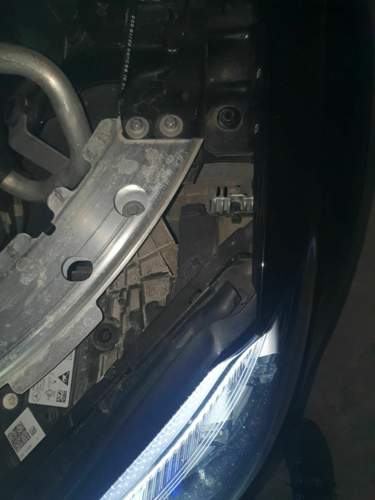

Wollte den Stecker mal abziehen. Weiß jemand wie man diesen entriegelt?

Das ist eine Lasche dran, meist grau oder rot. Die musst du etwas rausziehen und dann zusammendrücken und dann den Stecker abziehen.
Beim Modul für das Tagfahrlicht wirst du evtl. den Scheinwerfer ausbauen müssen, ist ziemlich eng mit dem Zugang zur Schraube.
