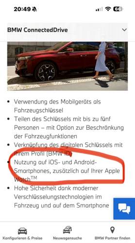

Ist gemäß BMW nur für iOS und Android verfügbar.

Danke, für den Hinweis! Ein Google Pixel 8 Pro hat Android als Betriebssystem und auch UWB um zum Beispiel Remote Parking usw. nutzen zu können.
Die Frage ist ob es jemand geschafft hat den digitalen Schlüssel auf einen P8P zu aktivieren. Ich hab es einfach nicht hinbekommen. Er sagt immer Verbindung nicht möglich. Mein IPhone kann nur den digitalen Schlüssel ohne Plus (hat kein UWB).
