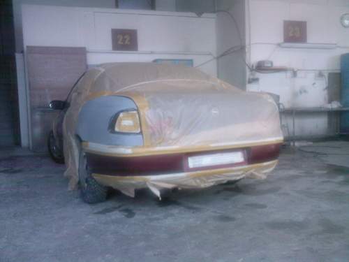

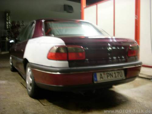

Hab dann stoßstange und seitenteil getauscht,danach Lackiert!
Ok meine 4 tage Arbeit darfst du halt nicht rechnen! aber er ist voll billig!
3500Euro bekommen,900 euro bezahlt und 200 Euro reperatur.

Also deiner sieht noch nicht schlimm aus,hoffe deine Achse ist noch gerade,dann kannst ihn noch fahren bis TÜV ende!jedoch wenn die Achse was abbekommen hat,fährt er nicht mehr sauber gerade aus!Dann wars das!

So wie der Wagen aussieht hat die Achse keinen Schaden genommen aber das kann man nur beim Ausmessen rausbekommen, wenn die Achse keinen Schaden hat würde ich den auch reparieren, so wie es Rocklegende 40 gemacht hat.
na, da hast eher Glück gehabt, der Berlingo hat Deinen mittig getroffen, mit Glück musst Du nur den Prallkörper und die Halter tauschen, das Heckblech kannst Du dann ziehen..
AHK muß getauscht werden! Zumindest wird das der Gutachter festhalten...Wenn Du reparieren willst, besser dem Gutachter den Hinweis geben, da es eine 130%-Regel für den wirtschaftlichen Totalschaden vs. Reparaturkosten gibt.

der Knick im radkasten kommt vom Längsträger im Kombi! beim Rausziehen geht der Knick auf alle Fälle wieder raus!
wenn du reparierst,solltest du eine werkstatt auswählen die einen Aussen dotzer und innen dotzer hat. diesen an der Hinterachse fixieren,damit du beide seiten rausziehen kannst! Denke mal wenn du einen Kumpel hast der da Ahnung hat,biste mit 300Euro gut bedient!
Stoßstange ,heckdeckel und ne andere AHK und fertig!
lacken und Spachteln, würde mal grob auf 1200 Euro schätzen,dann siehts aber wie neu aus!

...die Richtbank ist nicht teuer (ca. 400,00 brutto in Werkstatt), teuer ist, das Heckblech tauschen/lackieren und alle weiteren Lackarbeiten machen zu lassen.
