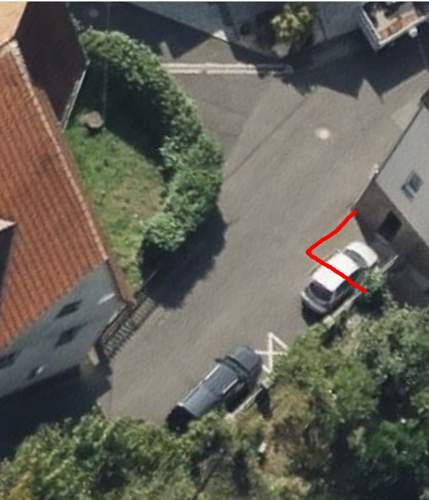

Wenn der rot markierte Bereich zum Nachbargrundstück gehört, wie
sieht den das beim TE aus ?
Sollte der Bereich vor dem eigentlichen Gründstückseingang auch dem
TE gehören, so kann er auf seinem Gründstück machen was er will,
also auch zwei fette Findlinge hinlegen.
Tom
@speedrs4 schrieb am 5. Dezember 2024 um 09:16:09 Uhr:
Hi
Tom
Die Straße vor dem Gartentor gehört ihm wohl eher nicht.
ich sehe keine Strasse vor dem Grundstückstor und beim Nachbarn auch nicht.
Tom

Weil ich in den Raum gestellt habe das dieser Abschnitt nicht zur Straße gehört, nicht alles was asphaltiert ist, ist auch ne Straße. Ein größerer Ausschnitt der Lokalität würde weiter helfen.
Hier gerne nochmal der Ausschnitt in gedrehter Ansicht.
Tatsächlich bin ich trotz "Nische" davon ausgegangen, dass Parken dort für entsprechend kleine Fahrzeuge gestattet ist. Das würde dort auch niemanden stören.
Unbenannt

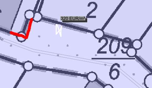

wo ist deine Gründstücksgrenze ?
Tom
Meine Grundstücksgrenze verläuft entlang der Mauer. Nur die des Nachbarn weicht von den sichtbaren Grenzen ab, daher habe ich sie eingezeichnet.
Hier im Anhang nochmal aus der Liegenschaftskarte
Unbenannt

Nachdem das Auto nach Montag, Dienstag und Mittwoch heute wieder dort stand, habe ich Fotos gemacht und beim Ordnungsamt zur Anzeige gebracht. Dort teilte man mir übrigens mit, dass das Parken vor Grundstückszugängen nicht verboten ist. Lediglich die Sperrfläche (so nannte er es) wäre ausschlaggebend.
Tatsächlich bin ich unsicher, um welche Art von Markierung es sich handelt. Auf den Bildern ist es ja zu sehen.
Zeichen 298 sieht für mich anders aus. Auch Zeichen 299 trifft es nicht wirklich. Wie seht ihr das?
