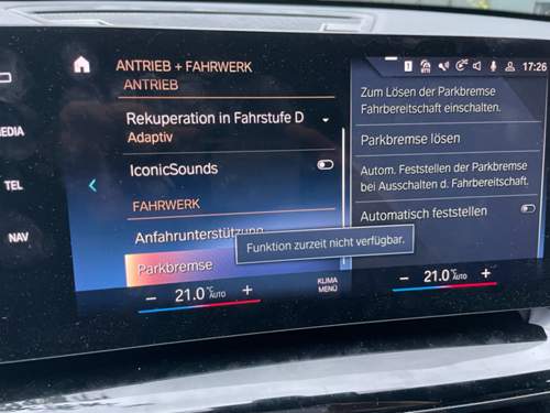

Seit dem Update 07/2024 OS 8 sind die Parkfunktionen nicht verfügbar
Die Einstellungen zur Parkbremse sind da, können aber nicht ausgewählt werden

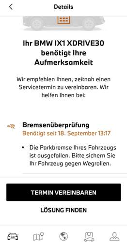

Die automatische Aktivierung der Parkbremse bei Betätigung der "Stopp"-Taste war nach dem Update nicht mehr aktiv. Ich habe es im Menü dann aktiviert. Nach 2 Tagen war es wieder deaktiviert. Fehlermeldung auf dem Smartphone immer noch vorhanden, obwohl sie nach spätestens 3 Fahrten weg sein soll. Nach 6 Tagen und 6 Fahrten ist die Fehlermeldung immer noch da siehe Foto). Mein Händler sagt, mit meinem Smartphone hätten sie nix zu tun und die BMW Kundenbedrohung, äh, Entschuldigung, Kundenbetreuung , meldet sich auch nicht.

@elektroneu: War bei mir nach dem Update auch so. Ich musste die Fahrbereitschaft einschalten um die Einstellung ändern zu können. Bis jetzt hat sich an der Einstellung dann auch nichts mehr geändert.

"Funktion zur Zeit nicht Verfügbar"
Mal sehen was daraus wird!
@Ruedi24:
Möglicherweise hattest du die "Fahrbereitschaft" nicht hergestellt! Auf deutsch für Normalos heißt das: Bremse treten und " Start" drücken. Erst dann kannst du im Menü: Fahrzeug, Fahrwerk.,.. die Parkbremse aktivieren.
Stimmt!!!
Danke Du hast recht. Wünsche allen einen schönen Sonntag.
