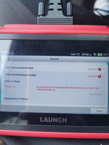

Hallo Leute. Bei meinem Evoque geht leider nichts mehr. Mein Ganghebel fährt nicht mehr ein und wenn ich das Auto anmache blinkt mein Ganghebel dauerhaft auf D obwohl das Auto geparkt ist, man kann am Ganghebel nichts mehr machen es blinkt einfach nur auf D, auf dem Tacho steht auch das der Gang im D Modus ist. Wenn ich das Auto wieder ausschalte kommt am Tacho die Anzeige Getriebe nicht auf Parken. Weiß echt nicht mehr weiter kann mir jemand bitte weiter helfen. Mfg

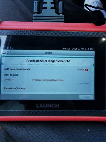

Nein haben wir leider nicht gemacht, mein Kumpel hat jetzt mal ausgelesen ich tu die Bilder hochladen mfg
Das zeigt der tester von meinem Freund

Prozessor Getriebesteuermodul scheint platt zu sein..

Ich hatte die letzte Zeit sehr oft getriebefehler Probleme, auch wenn der Fehler kam hat das Auto kannst normal geschalten und bin ganz normal weiter gefahren. Der Fehler kam und ging auch von alleine wieder weg das war das komische. Range Rover hat mir vor 2 Wochen jetzt ein neues getriebesoftware drauf gemacht, jetzt bin ich 1200km problemlos gefahren und heute aufeinmal das.
Dann fahr mal damit zu JLR Ich könnte mir vorstellen das das Steuergerät platt ist..

Meine erste Vermutung wäre die kleine Batterie die genau dafür zuständig ist. Wahrscheinlich ist die Platt, das der Ganghebel nicht mehr einfährt spricht dafür.
